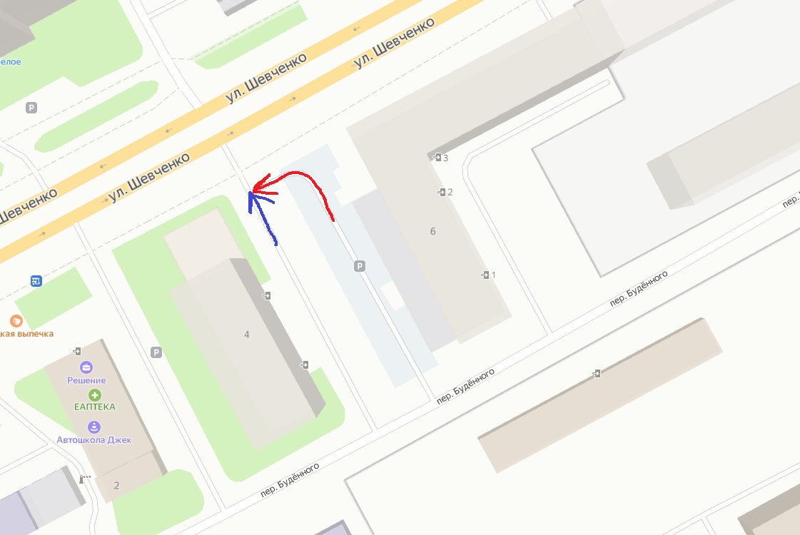

сообщение 14.2.2023, 10:14
Сообщение #1756
Вот у меня тож возник вопрос.
С некоторых пор "умные" проектировщики организовали нам проблемку, спроектировав абы как выезды со двора нового дома. Пока дом напротив не заселен на 100%, большой движухи нет, но что будет потом мне страшно представить.
Я выезжаю по синей стрелке. Кто-то выезжает со двора (предположительно парковка, но знаков никаких нет) и с подземной парковки. Как я должна поступить в такой ситуации? У меня помеха справа? или все-таки кто едет с парковки это выезд с прилегающей территории?
сообщение 14.2.2023, 10:19
Сообщение #1757
Сообщение отредактировал Steh - 14.2.2023, 10:19
сообщение 14.2.2023, 10:37
Сообщение #1758
Цитата(Steh @ 14.2.2023, 10:19) *
Т.е. я, выезжая со своего двора, должна уступить тем, кто выезжает со двора справа, так? У меня помеха справа
сообщение 14.2.2023, 11:00
Сообщение #1759
QUOTE(Geodezka @ 14.2.2023, 10:37) *
"Прилегающая территория" - территория, непосредственно прилегающая к дороге и не предназначенная для сквозного движения транспортных средств (дворы, жилые массивы, автостоянки, АЗС, предприятия и тому подобное). Движение по прилегающей территории осуществляется в соответствии с настоящими Правилами.
KIF
сообщение 14.2.2023, 11:42
Сообщение #1760
Сообщений: 500
Регистрация: 3.4.2012
Пользователь №: 22 093
Спасибо сказали: 678
Ваш автомобиль: Грантваген
Реальное имя: К.И.Ф.
Ситуация спорная. Надо знаки устанавливать, тогда будет ясно.
Трудно дать однозначный ответ. Знаний не хватает )
