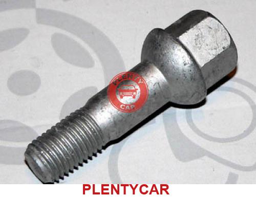

Цитата(Romi4 @ 24.5.2012, 20:10) *
Ребят, подскажите, где в Смоленске купить длинные болты для литья? Уже устал искать. Заезжал в Пит-стоп, арсенал-авто, корт, лада-маркет, tyre plus, в шиномонтаж возле искры на Шевченко. Нигде нет. только на заказ и ждать дней 10 (и не факт, что привезут то, что надо). Может у кого есть? Или у кого-то из форумчан стоят длинные болты. Мне бы хоть посмотреть на него и замерить, а потом заказывать. А?
Дядю Васю из Хохлова знаешь? У него клубный сервис по мерсам.
Болтов комплекта он конечно не найдёт, т.к. всё продал. А вот замерить - это без проблем.
скорее всего тебе нужны такие
(A0009901007)

а болты не зависят от дисков? конус или простые? у меня длинные на литье, на зиму короткие.
Vitaldus
сообщение 25.5.2012, 11:36
Сообщение #176
Сообщений: 161
Регистрация: 6.4.2011
Пользователь №: 18 065
Спасибо сказали: 3
Ваш автомобиль: ML 320
Реальное имя: Веталь
Все правильно:
железные диски = короткие болты
литые штатные дики = болты см. выше
все родные диски под сферу, конус не встречал.
неродные литые диски, тут уж подбирать нада, чтоб и не сильно внутрь уходили, но при этом на 1 см (минимум) в ступицу закручивались!!
Зависят. У меня сейчас стоит родное литье на 16, там короткие болты. На прошлых выходных взял себе AMG на 18 (правда стояли они на S-ке), так вот в эти диски болт проваливается и выходит мм на 5.
