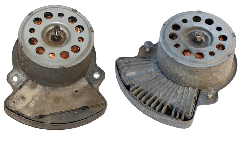

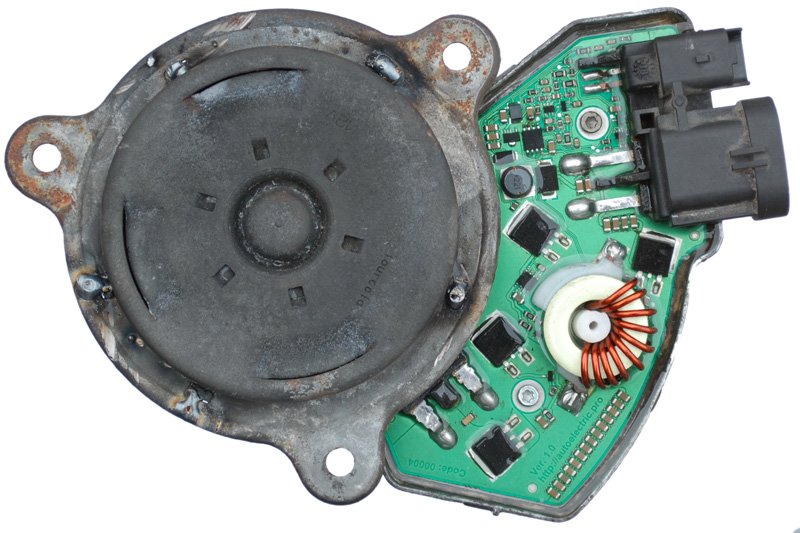

За осенне-зимний период есть риск загубить блок управления вентилятором радиатора - все с дороги летит на мотор вентилятора и на блок управления, интегрированный с моторчиком вентилятора.
В зависимости от года выпуска в наличии есть платы управления на Пыжи и Ситроены. Могу помочь с ремонтом/установкой.
Бывает, что на дизельных авто закисает втулка на роторе электродвигателя вентилятора радиатора.
Могу поделиться втулками.
Также есть щеточные узлы электродвигателя вентилятора радиатора.

Есть на продажу вентилятор на Пежо/ситроен с НОВЫМ электронным блоком управления. Вариант - два разъема по два контакта. Помимо установки нового ЭБУ обслужен подшипник и втулка неразборного электромотора. Щетки достаточной длины, коллектор не изношен.
